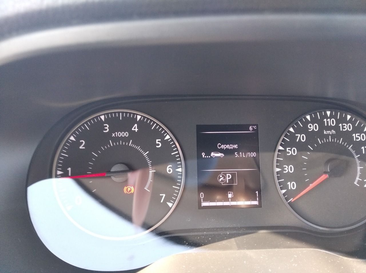

Поменял заправку Брсм на UPG.
Пол бака залили 30л
Сразу выдали карту бонусы.
Сбросил зимний расход.
Зимой максимум дошло до 5.9л
Город сейчас 5.1л
Отмыл от соли зимней, и снял утеплитель радиатора.

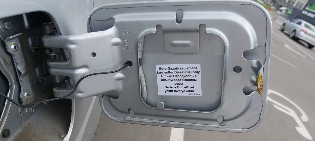

Собрался сегодня к дилеру.
Не открывается лючек бензобака.
Интересно на новых логанах без проблем с люком?

У меня на Renault Sandero 2019 года, проблема с лючком бензобака была с самого начала, при каждом ТО и других обращениях указывал им эту проблему, вроде как частично решили вот только когда меняли сцепление, сейчас незнаю проявилось или нет, машины уже нет.., а так что бы открыть приходилось каждый раз на заправке сначала внутри салона дергать, потом подходить и нажимать в угол правый нижний что бы открыть..

Все починили.
Оказывается в Рено по этому поводу есть рекомендации....
Просто надо язычек подогнуть
Теперь работает как автомат... Легко.

Речь о лючке который тросиком?
Можно подробней?
Bob3000,
Да люк с тросиком, дальше просто пробка без ключа как в нормальном авто .
Подробнее это цирк...
Дергать и бежать смотреть открылось или нет и так много раз
Первый раз не открывался открыли силой сломав замок, поменяли по гарантии.
На этот раз просто настроили правильно, что можно было сделать изначально.
Там железное ушко если неправильный угол то заедает, в начале, потом ноль реакции
Тупо руками потянули на себя сделав правильный угол 90 градусов
Bob3000,
В лючке пластина что помазал для наглядности.
Надо потянуть на себя руками к торцу крышки.
Так она становится в правильном положении и не заклинивает.
Оказывается все просто и делов на минуту
