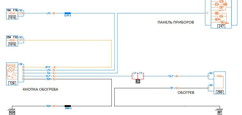

схема амбіенсу (можна переробити під неї, там кнопа БЕЗ фіксації, але треба конфігурувати блок салону.

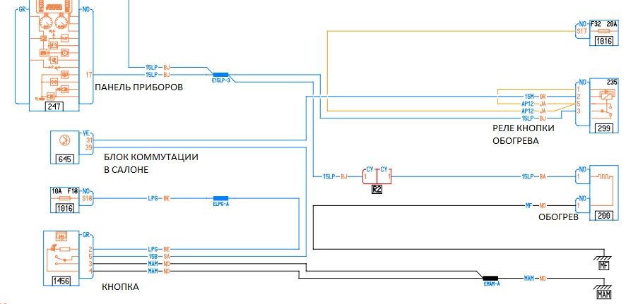

схема бази

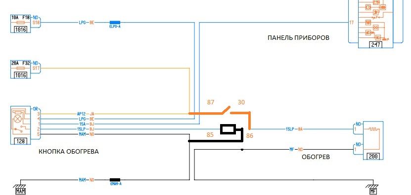

схема бази з реле (можна сховати під магнітолою)
