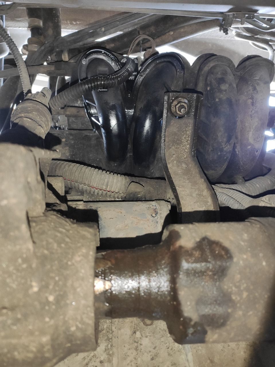

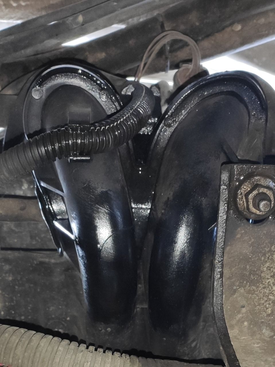

Всем доброго времени суток.
Нашлась проблема, но не могу толком определить да и не знаю откуда течёт охлаждайка.
Залез, посмотрел определил только приблизительное местосзади двигателя идут 4 трубки вот с первых двух течь.
Есть фото но не знаю как сюда добавить

Re: Течь антифриза
/upload/iblock/7e9/IMG_20201018_121119.jpg
/upload/iblock/dbc/IMG_20201018_110859.jpg
Re: Течь антифриза
Ну так охлаждение газового редуктора врезано в патрубки отопителя. Вот от туда и течет.
Re: Течь антифриза
Проблема существенная и быстро устраняется?
Просто ничего в этом не понимаю
Re: Течь антифриза
Берем головку на 7 и подтягиваем хомуты. Да и по правилам хорошего тона, надо профиль заполнять
