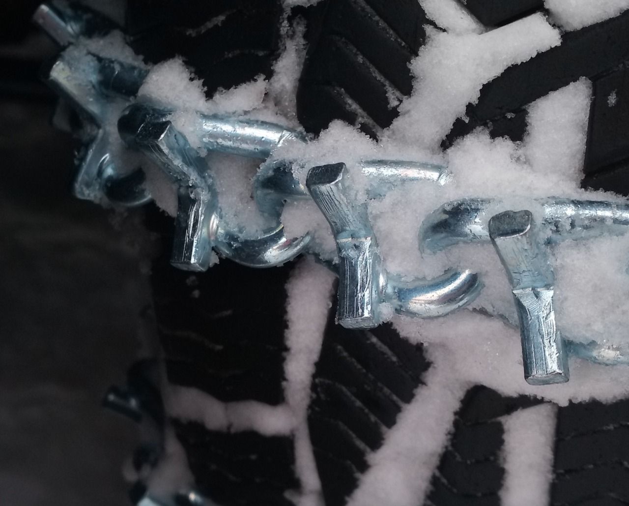

Bob3000 написав:Любые, просто не забудь бросить в багажник такое:
Чисто для себя. За суппорта не цепляет?
Не цепляет. Разве я стал бы советовать другим?
Проверено на родных стальных Стёпы2, причём не снимая пластиковых колпаков.
Проверенно на родных стальных Логан MCV 2007 (там где ET50).
Причём, я бы брал браслет с "шипованными" звеньями. (у меня такие)
P.S. Если планируется преодоление песков и мокрой глины, браслеты тоже можно захватить с собой.

Evgenий написав:нужно пробовать (хотя бы простой веревкой)
Дуже дякую! Сам не сообразил
Верёвко хорошо, но ремни браслетов в несколько раз тоньше.
