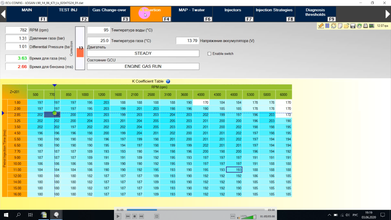

Может кто-то сможет выложить карту с коррекциями заводского ланди, желательно еще на оранжевых форсунках, был бы очень благодарен.
Или может уже выкладывали, но пролистал последних страниц 15 темы, не смог найти.
Понимаю что каждый случай сильно индивидуален, давление и всё остальное, но мне хотя бы общий порядок чисел узнать, что бы понять то ли я настраиваю. А то в слепую не очень получается.

А какой версией Плюс Макса пользуетесь? А то вижу некоторые различия в интерфейсе.
Vanyaoptidriver, прошивал на LR202047G24
А понятно, т.е. там еще от каждой прошивки интерфейс меняется. В принципе, учитывая что у самого пока не подкинул файл с 45 в версии, на 42 ничего не хотело показывать, довольно логично.
Шото ничего не пойму. Чем больше я коррекции поднимаю, тем беднее смесь на газу становится. Они случайно не инвертированы в этой газовой карте? Вроде ничего об этом раньше не говорило. Когда только поменял форсунки на оранжевые, на 140 вообще на хотлостых глохла, надо было разгазовывать, как будто мало газа шло. Потом поднимал, становилось лучше, но смесь всё время как будто бы бедная шла. Сейчас уже до 180 дошел, но разница между бензином и газом до совершенно неприличных значений дошла, не хватает шкалы в Torque и лямда уже даже со временем не поднимается. Вот не могу понять в чем дело. Хотя переключение газ-бензин стало ровное но работает на газу плохо, когда ездил на коррекциях 160 то при переходе на газ просадка оборотов была, думал чуть подниму и всё, ровного переключения добился, а в остальном что-то непонятное.
Еще не нравится этот прикол, что при каждом торможении двигателем, да даже при просто сбросе оборотов, коррекции эбу в 0 сбрасываются.
Поменял датчик MAP и с вероятностью в 90% могу сказать что это скорее всего он мозги изначально пудрил. Попробовал сначала на старом вернуть коррекции, естественно ничего не дало, работала еще хуже. Поставил новый датчик и практически моментально всё пришло в норму. Лямбда перестала с ума сходить, коррекции куда-то за пределы шкалы перестали уползать, причем, что удивительно, даже бензиновые. Я правда не ездил еще, но разница сейчас 15-20%, что вообще ерундой кажется, вместо 60-80 и более, как раньше была. Ну я так то и видел что значение differential pressure день рождения бабушки на старом показывает, в зависимости от оборотов и остатка в баке, но думал мало ли, может оно так и должно работать, но сейчас стоит четко 1,01.
Теперь по крайней мере понятно почему ничего не получалось настроить и все настройки давали только кратковременный эффект. Карта всё-таки не инвертирована, как могу понять.
Интересно, может и старые форсунки не такие уж и убитые были и не в них причина была. Короче у кого будет такая же странная петрушка, меняйте сначала датчик, может удастся отделаться малой кровью
