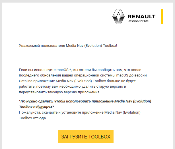

Отримав листа від Renault Media Nav Update - до уваги власників macOS
/upload/iblock/8c9/MediaNav_macOS_2019.png
