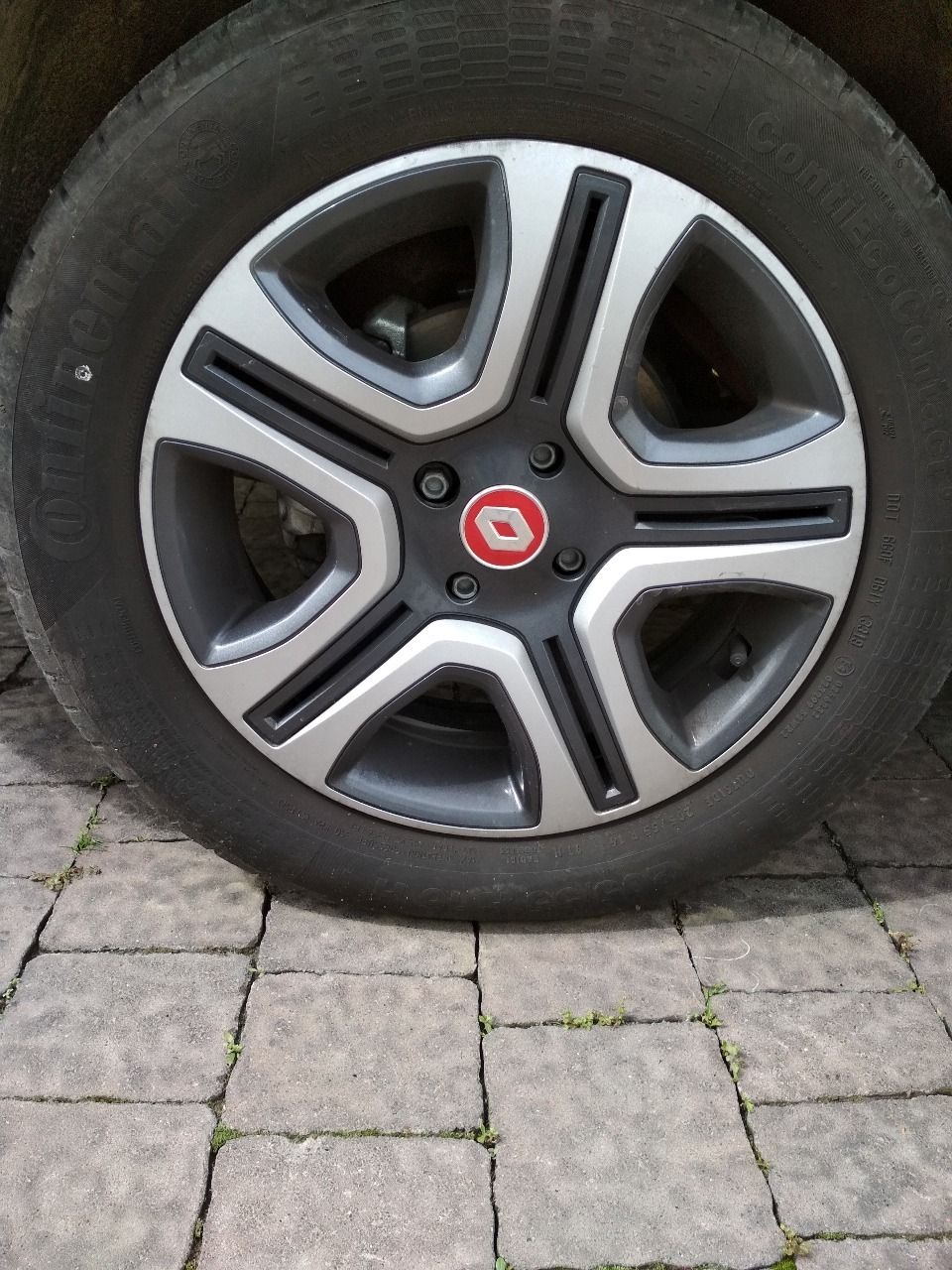

Потерял колпак. Подскажите где купить такой же колпак б\у ?
Мабуть що лише в офіціалів. Цей ковпак прерогатива лише версії TECHROAD як у Вас.
Саме тому я колись відмовився від TECHROAD, коли свою замовляв: ковпаки, бічні дзеркала - губиться, б'ється, а китай таке не робить, то лише офіціали, або від звичайного сандеро заміну шукати.

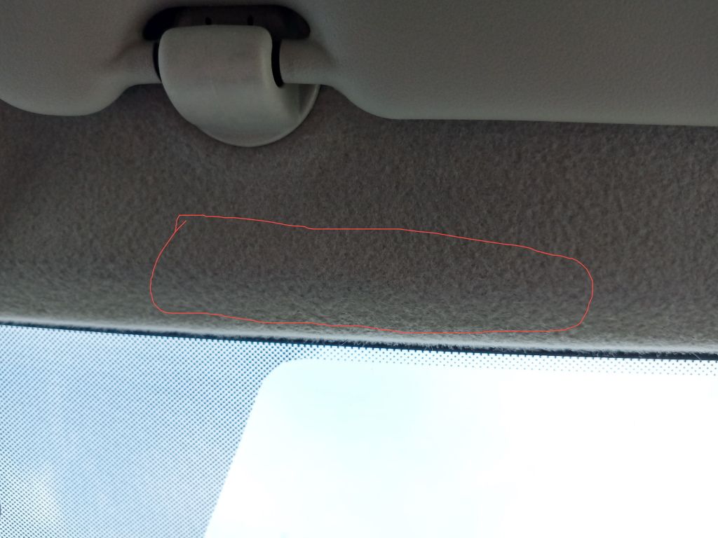

Появилось дребезжание возле пассажирского козырька от солнца. При легком нажатии на область (на фото обведена красным) дребезжание пропадает. Подскажите, что это может быть?

imho2  провід до антени. Похолодало, трошки провід задубів ось і тарабанить. Хоча він має бути обмотаний антискрипом.

Є в продажу стрічка, з однієї сторони клей з іншої м'яка поверхня, підклеювати під виступи які один об одного труться, в мене жигуляка так майже по всьому салону облеїний був  big_smile
Как вариант - дребезжит сам козырек. Для проверки гипотезы на ось надеть кусок чего-нибудь подходящего чтобы выбрать люфт. Например кусок силиконовой трубки, тот же антискрип.

не козырек точно. его прижимаешь ничего не происходит

а как подлезть под оббивку ?
Ну снимать козырек, я так получал доступ к трубкам слива с крыши...
