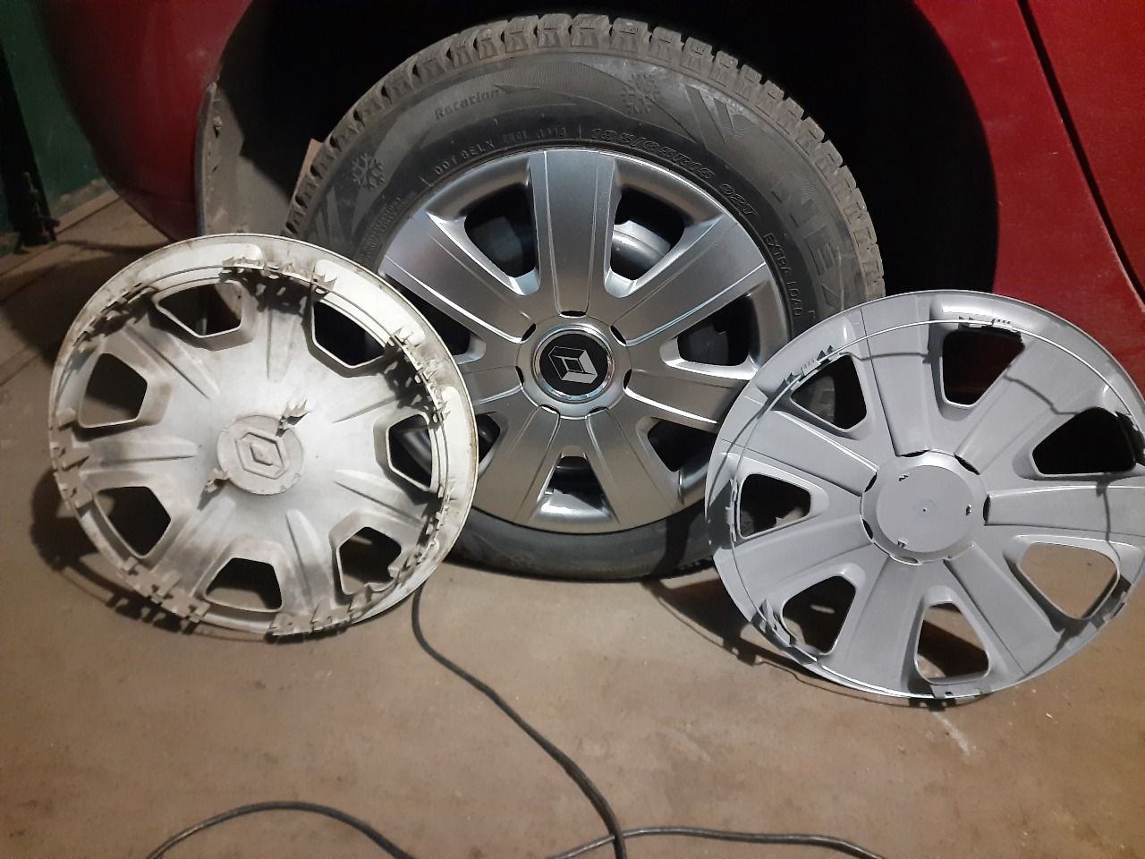

sukraine, ковпаки можна протерти розчинником і задути фарбою з балончика у 2-3 слої, плюс лак.

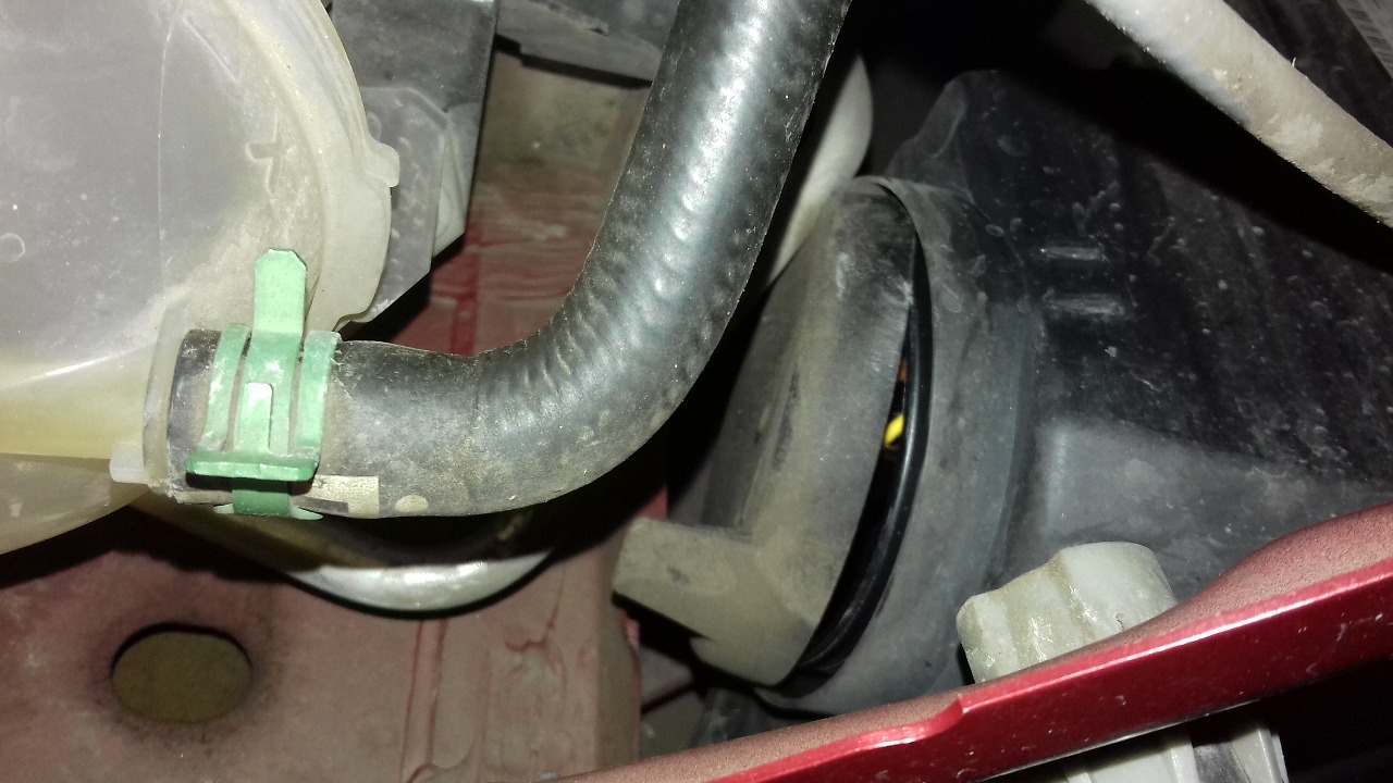

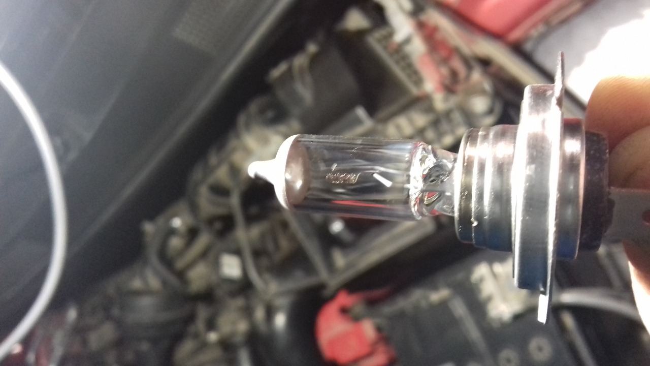

Решил поменять лампы ближнего света. Перекурил много отзывов и тестов. Хотел вначале + 120, +150, но они отталкивают малым сроком службы. Решил что-то среднее, купил Бош +90.
Сегодня вот поставил. Сразу хочу поблагодарить инженеров Рено за правую фару в "удобстве" доступа из-за упирающейся внизу в крышку трубки кондиционера. Причем, если выдернуть её ещё можно с усилием, то водрузить на место ещё та камасутра.
Итого после установки проехался немного по гаражам - эффекта "вау" не наблюдается, просто немного белее, чуть дальше. Ослепления зато нет. Посмотрим позже на трассе.
Заводские Осрам

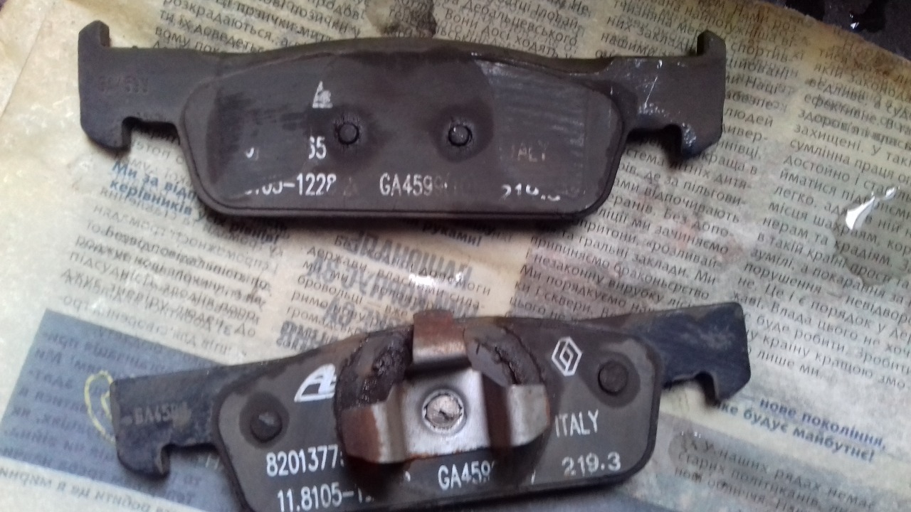

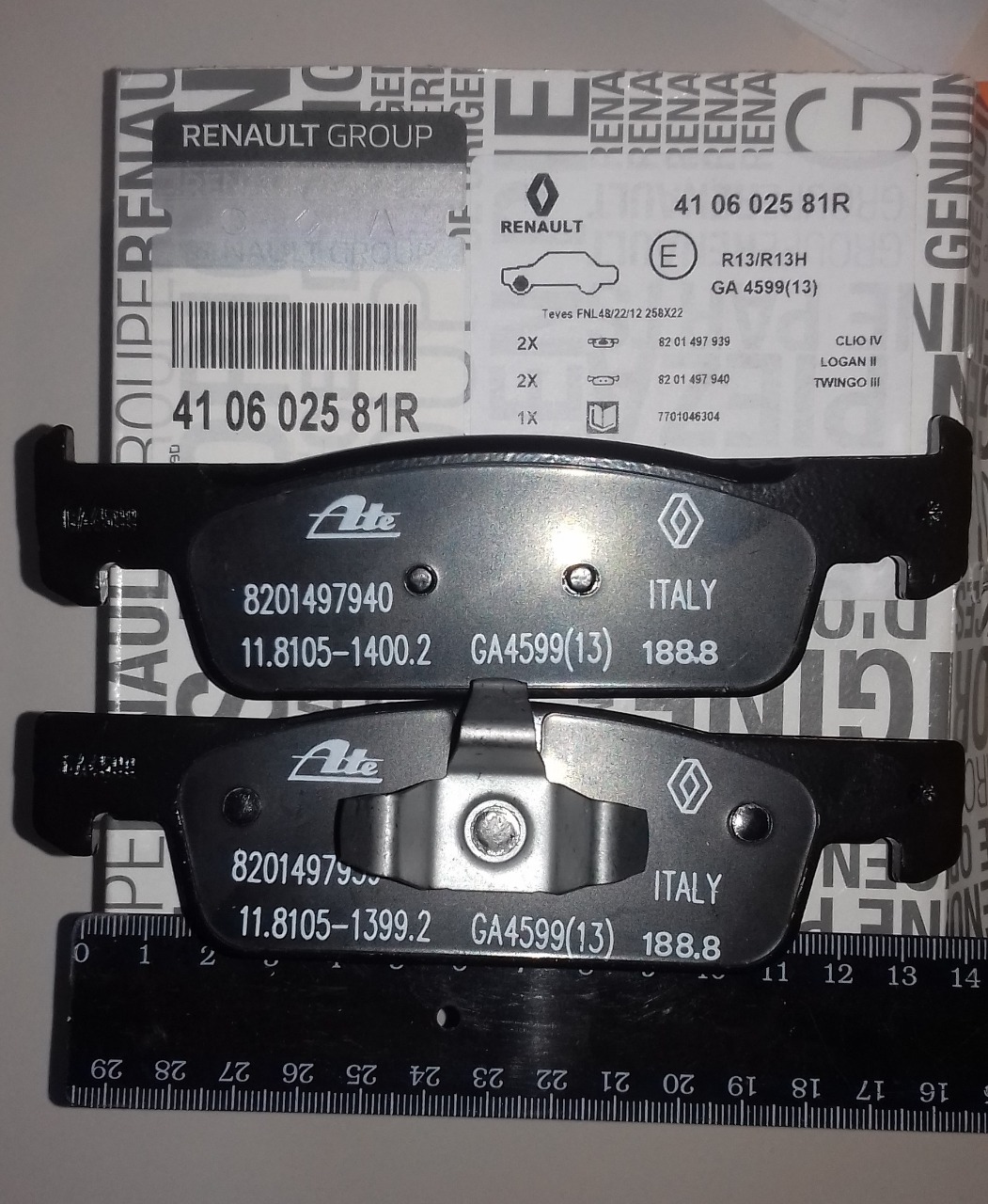

Во время смены резины на лето при осмотре обнаружилось, что пришло время поменять передние колодки.
Стояли такие
На Лоске продавец смотрел по вину и подобрал эти
Я не замерял снятые, теперь сомневаюсь, подойдут ли?
Кто в теме, сможете проверить? Рено Сандеро, 2013 гв, дизель, вентилируемый диск.

а в чем углядел отличия. ну кроме номеров?
Читал есть для не вентилируемых дисков, есть по длинне разные.
На выходных попробую ставить, отпишусь после.
они отличаются визуально. "молоточки" другой конструкции, например..

Поменял колодки не весной, как ранее писал, а только при замене колес на зиму. Причем еще думаю до следующей весны дотянул бы. А может и нет, одна колодка подгуляла сильнее всех.

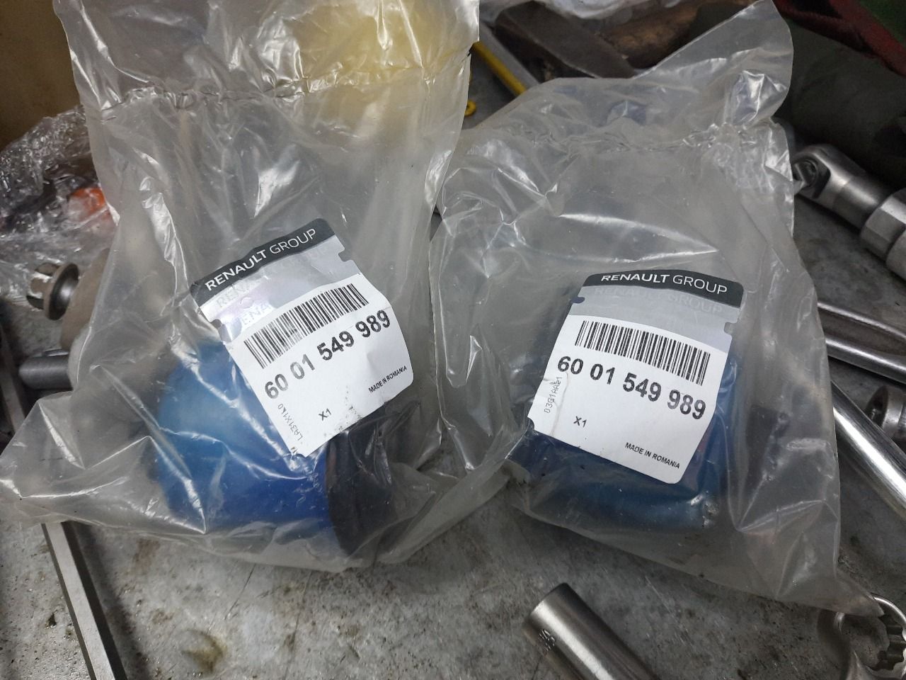

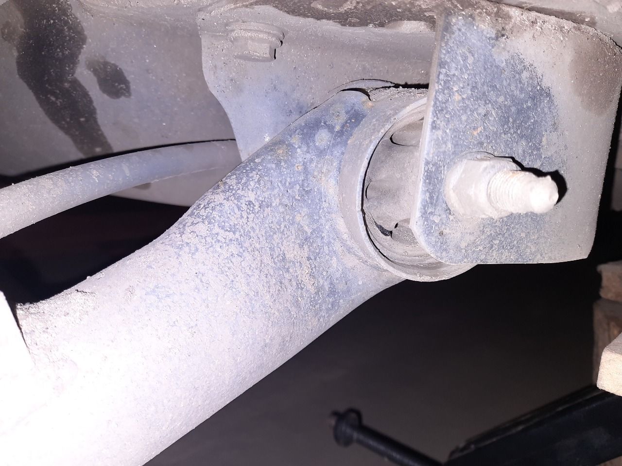

При замене колес выявил дефекты сайлентблоков задней балки.

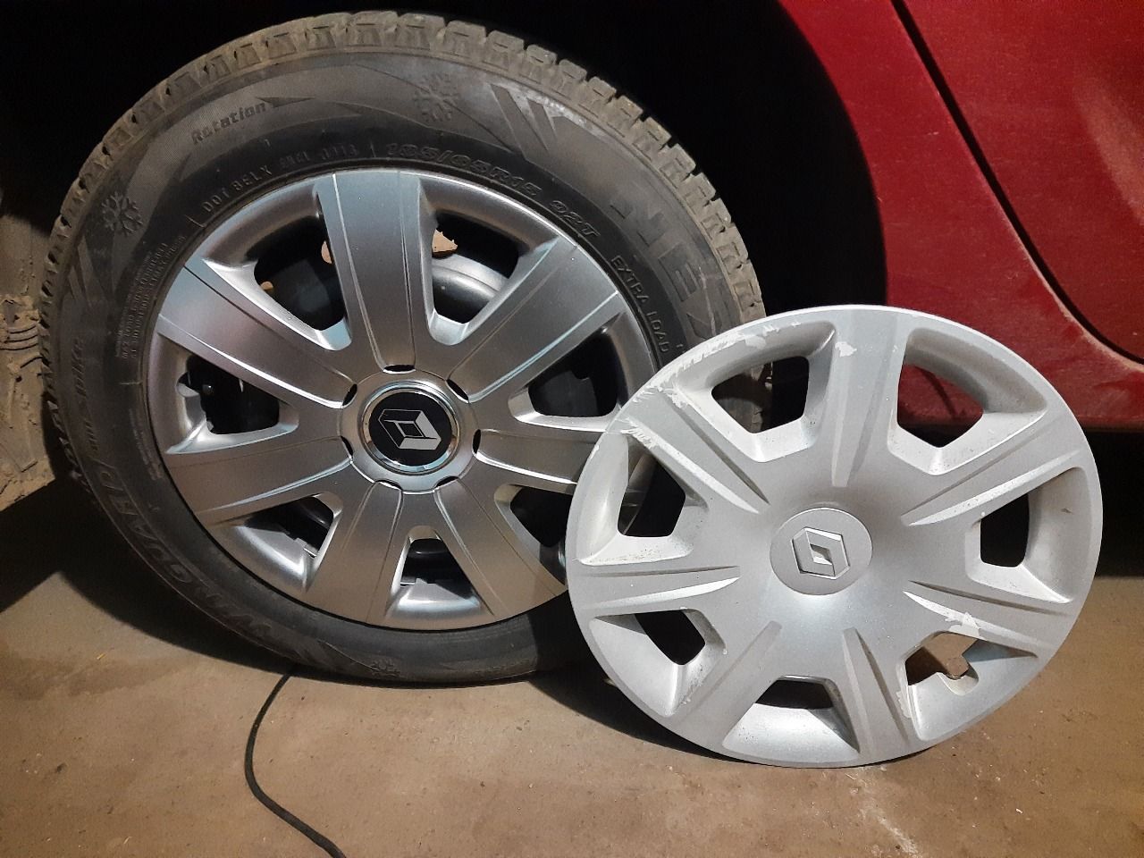

Поменял колпаки, вид родных совсем стал "не очень". Но родные жёстче, и сидят крепче, последние пару лет ездил без стяжек.
Записался на ТО, плюс думаю уже надо поменять все-таки ремень ГРМ.
Плюс сайлентблоки, наверное. Вопрос - после замены сайлентблоков обязательно надо схождение делать?
Я тоже на следующий вторник записался на замену задних сайлентблоков и ревизию задних же тормозов,но у меня и пробег немного поболее-под сотню.
Вопрос о схождении также интересует.
Не регулируется по человечески развал/схождение колес задней оси. Поменял и катайся
Лишь бы балка была не погнута
Немного, наверное, не так поставил вопрос, там вроде проверка геометрии нужна.
az74 написав:Не регулируется по человечески развал/схождение колес задней оси. Поменял и катайся
Лишь бы балка была не погнутаНемного, наверное, не так поставил вопрос, там вроде проверка геометрии нужна.
Проверить можно. У нас в городе это 250 грн за все колеса. Это чтоб спать спокойно или наоборот не спать и мучаться вопросом замены балки.

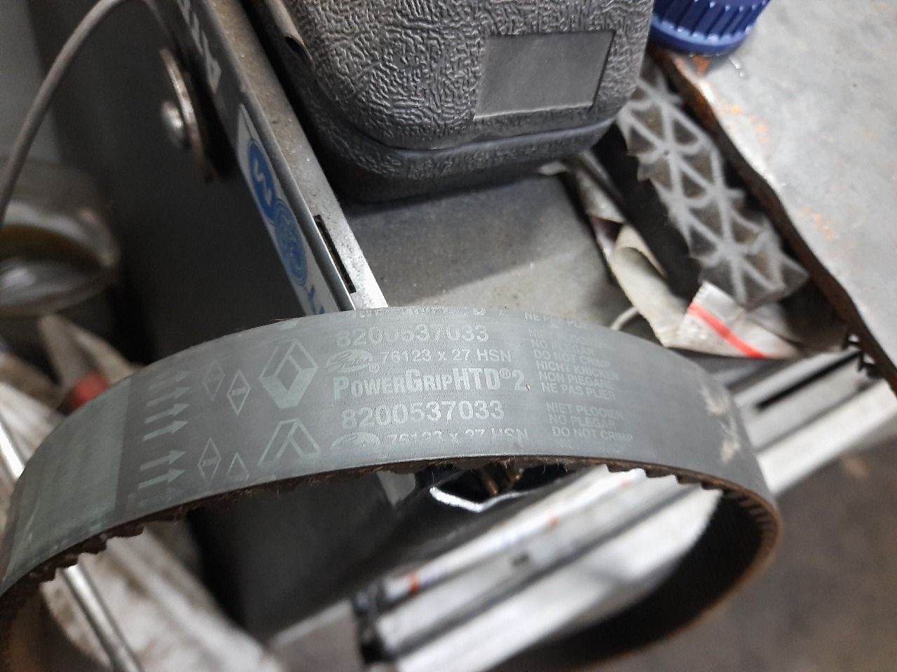

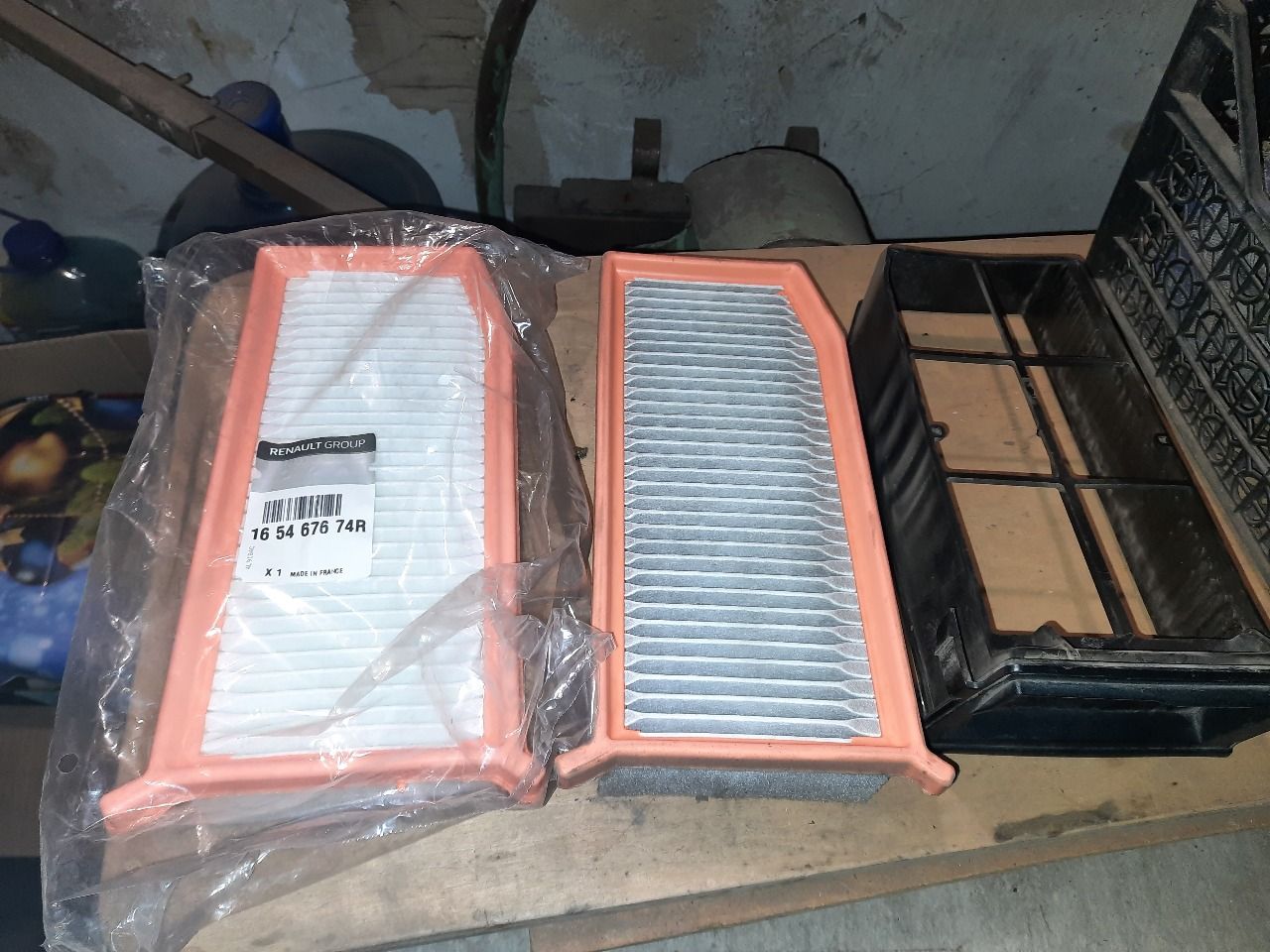

Сделал ТО + замена ремня ГРМ + замена сайлентблоков задней балки. Атлант-М, Харьков.
Во время диагностики выяснилось, что под замену правая шаровая. Поставили как и в прошлом году Sidem. Т.е. за 54000 ушло 4 шаровых.
На все ТО по времени ушло порядка 3х часов.
Фильтр топливный, в этот год из-за коронакризиса ездил в основном на топливе от Авиас, одна и та же заправка.
Воздушный фильтр
Ремень снятый
Сайлентблоки

После замены ГРМ с роликом при утреннем запуске появляется заметное шуршание. После прогрева уходит. Предполагаю ролик.
Лучшее враг хорошего или не мешай технике работать.
Что имелось в виду, лучше было не менять ? Вроде по пробегу пора. Интересно, а какое было состояние ремня?
