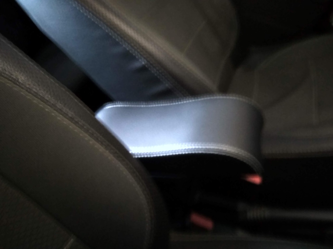

Так, по ходу небольшие усовершенствования.
Подлокотник
/upload/iblock/348/IMG_20200119_122216.jpg
очень клевый, прям в тему. Вставляется и крепится в подстаканник задний. Очень плотно. Плюс у меня стоит под тоннелем металлическая скоба от старого. В общем, добротно и в тему и главное - не скрипит! Хоть и нет регулировки по высоте, внутри не отделан - самому пришлось.
И в направлении вперед-назад - подвижно в двух сопряжениях. Получается- что вперед выдвигается чуть не до рычага, что назад - фиг знает куда.
Есть USB-разъемы. Но не подключал - и так хватает.

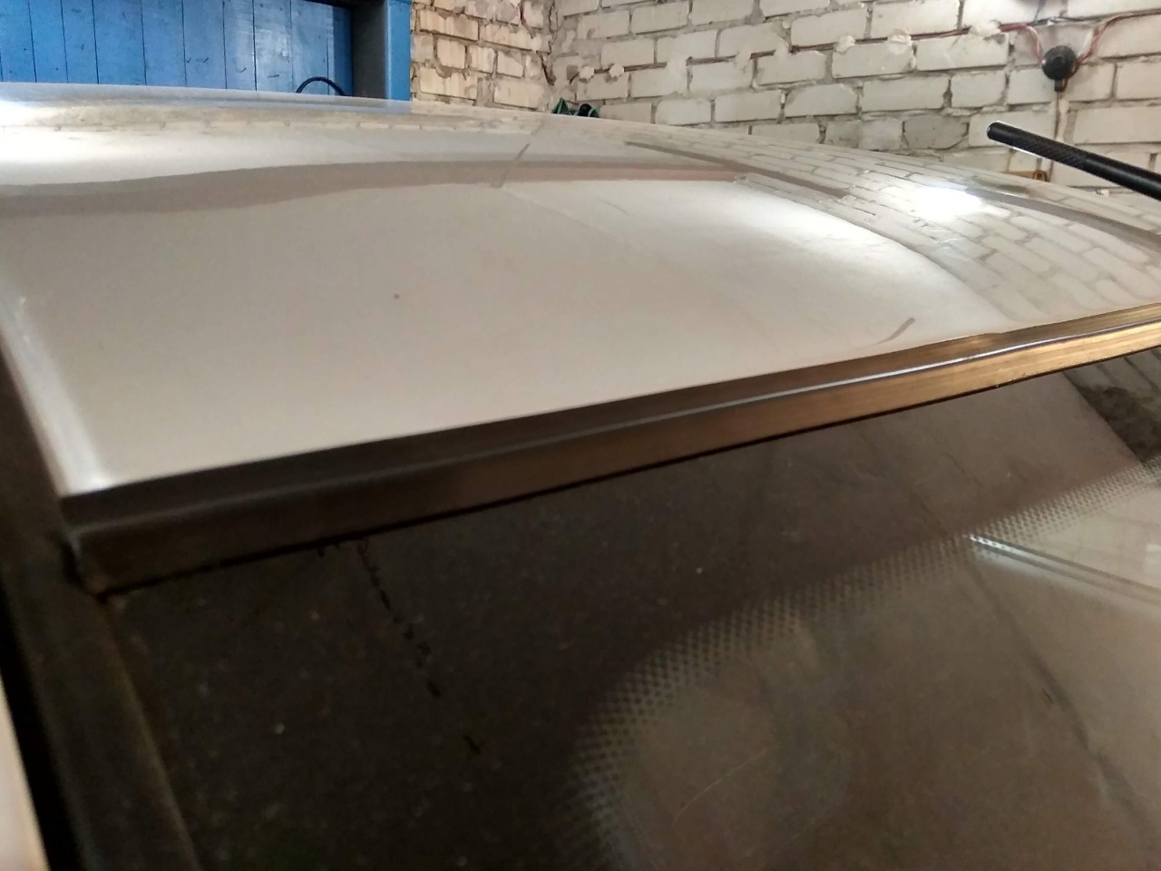

Резинка между стеклом и крышей.
/upload/iblock/4eb/IMG_20191218_194019.jpg
Посмотрим с т.зрения эксплуатации

Сарданапал пишет:
Что за резинка? Я вот тоже этих экономистов не понял и хочу что-то такое поставить.
2007 Logan MCV 7 мест 1.6 8v серокометный Laureate     105 тк
2019 Стёпа 5МКПП 1.5 dci азурный дзен буддист              15 тк
178
Re: Der neue Traktor
Bob3000 пишет:
https://aliexpress.ru/item/32975835299. … 33edzXUHkq
