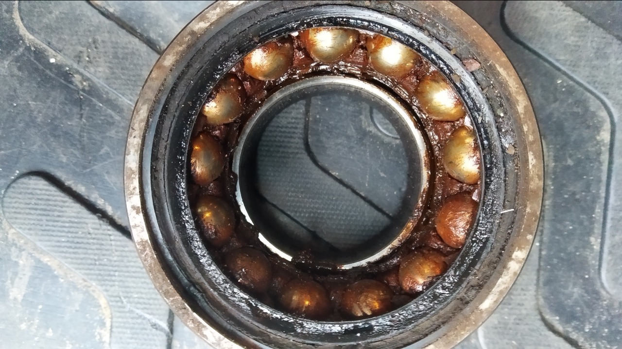

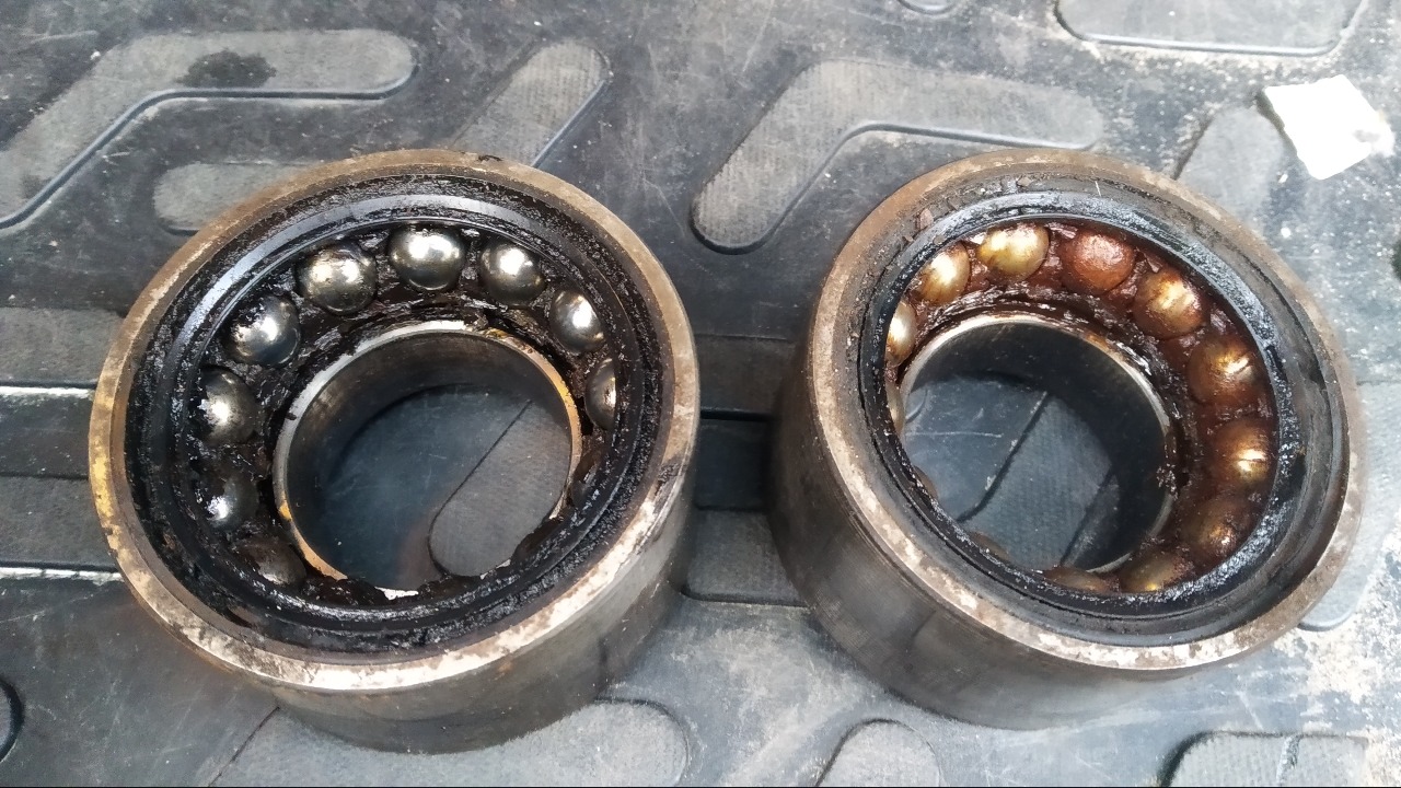

Не відкрию Америку, але нагадаю - минайте глибокі калюжі - а інакше готуйся до заміни підшипників, бо після водних процедур вони можуть заржявеллі і ресурсу це явно не додасть:
https://avatars.mds.yandex.net/get-zen_doc/175604/pub_5b388d28f3bff700a8c572c9_5b388f16ecc6fd00a8a2b3e5/scale_1200
Після заміни:
/upload/iblock/419/IMG_20191004_143026.jpg/upload/iblock/0ac/IMG_20191004_143031.jpg
Stepway 1.6 8V  '2011 (+ГБО)
