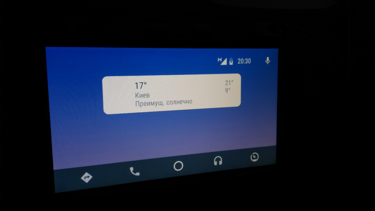

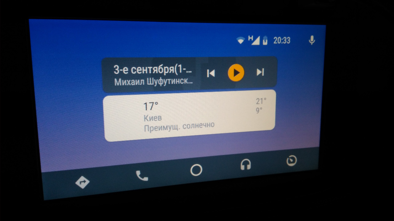

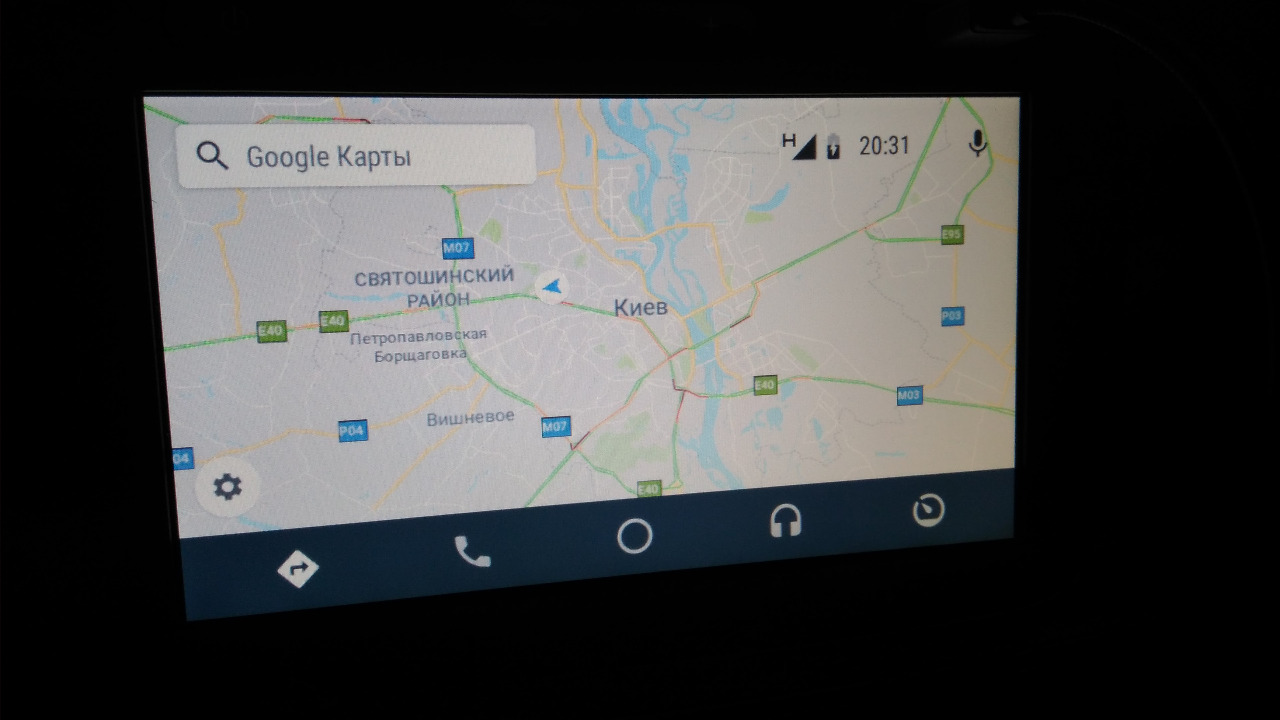

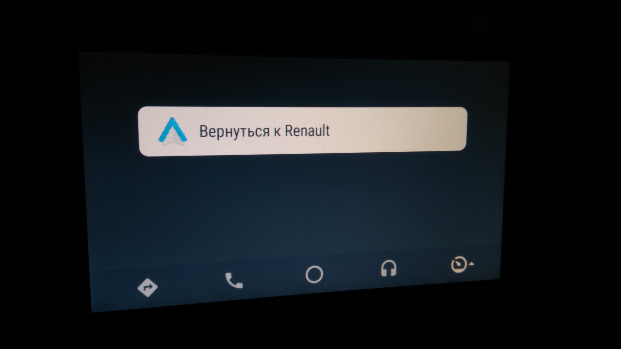

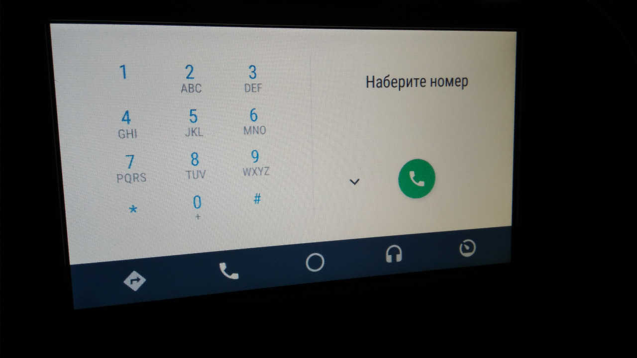

Одже, як і обіцяв, додаткові фото нижче.
Від себе скажу: мені сподобалось юзати Android Auto.
Google карти працюють, "корки" по маршруту показують, жіночим голосом на українській мові робить попередження про повороти (хоча система в смартфоні на російський), нормально відпрацьовує голосові команди, дуже просто подзвонити, всі контакти смартфону під рукою і так далі все що є в Android Auto. Рено молодці!!!
