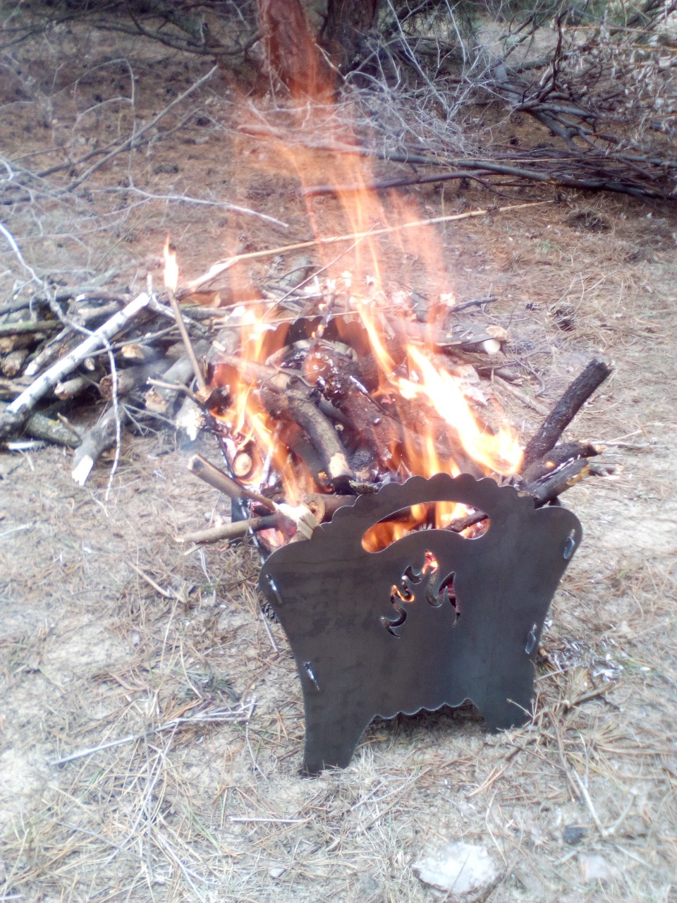

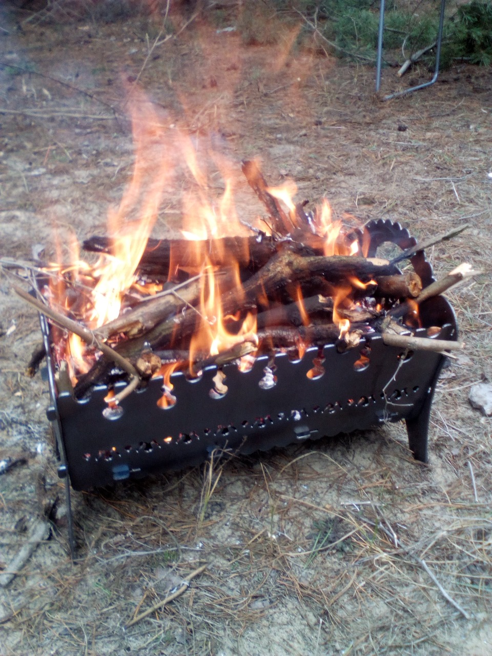

Купил мангальчик.  Открыл шашлычный сезон.
/upload/iblock/ab2/IMG_20190302_134654.jpg
/upload/iblock/f9a/IMG_20190302_134642.jpg
думаю во второй половине марта сделать ТО авто
[merge_posts_bbcode]Добавлено: 2019-03-05 12:15:00[/merge_posts_bbcode]
кстати мангал жив здоров.
выдерживает розжиг костра внутри и перегорание дров в угли.
один минус - он типа на 8 шампуров, но там ньюанс - крайние прорези для шампуров всего в паре см от боковых стенок мангала.  Поэтому большие и средние куски мяса на боковых шампурах будут обтирать стенки мангала.
так что по факту - мангал на полноценных 6 шампуров тут.
Если б еще по 1 см с каждой стороны добавили - вообще б претензий не было б.
но я купил решетку, по размеру на всю площадь мангала и шампурами уже забыл когда пользовался.  Мясо также режу по типу стейков, чтобы с двух сторон только шмалить  ))
