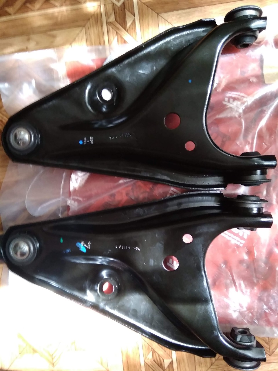

Наприкінці весни робив діагностику ходової. На лівому ричагу шарова і сайлентблок, на правому - сайлентблок. Було вирішено купити ричаги, а старі відреставрувати. І так намотавши понад 3 тис.км за тиждень по дорогам до Черкас по київській трасі М-03 через Драбів Т-2409 підвіску підубив суттєво. Шарова торохтіла на маленьких нерівностях, хоча було припущення, що обом хана.

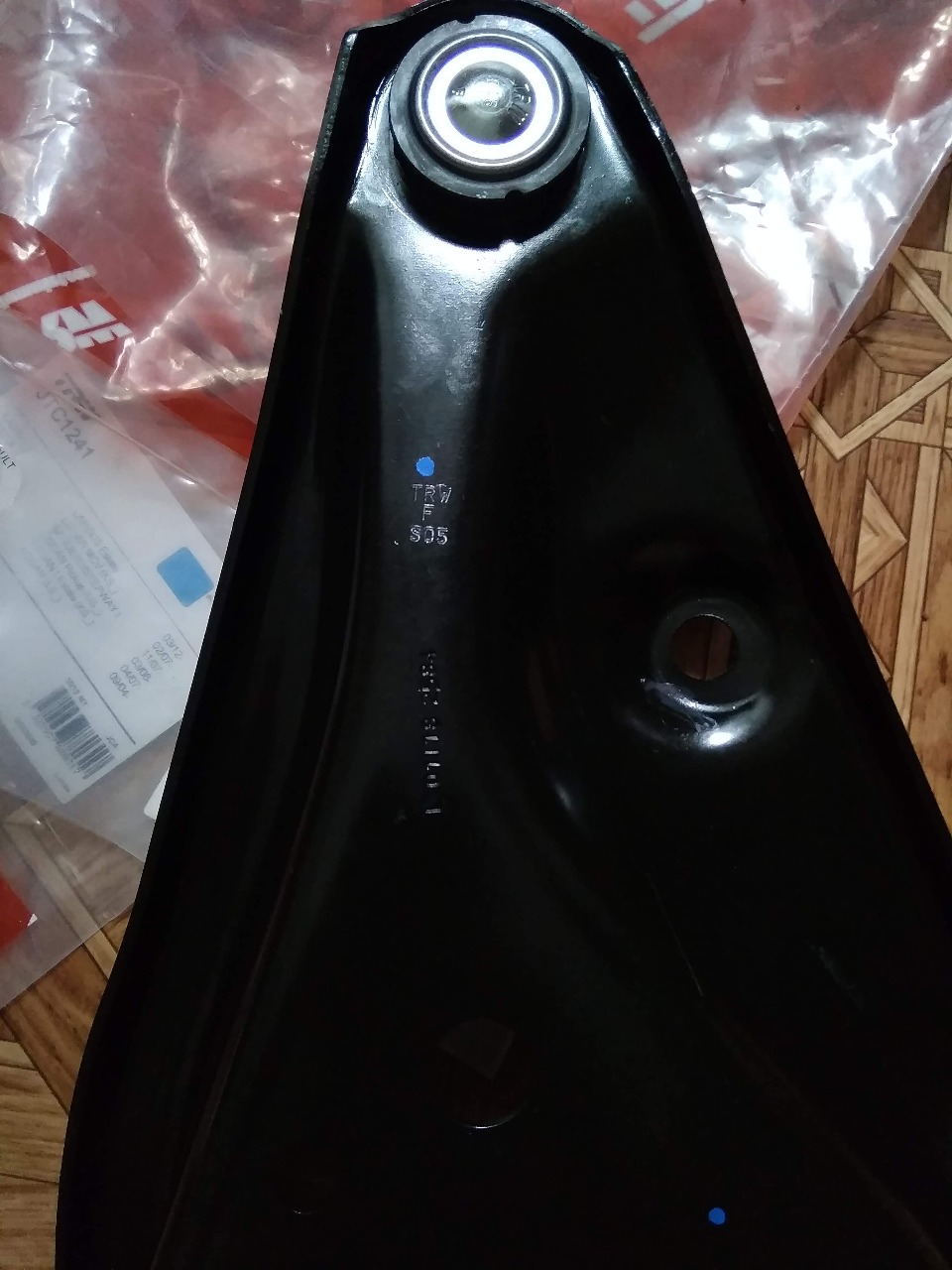

І так, нарешті я дочекався своїх ричагів, замовив 18.07 а прийшли 7.08. Ричаги TRW JTC1240, 1241.

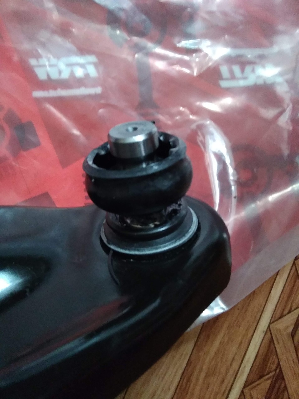

Розпакував, подивився: ричаги ТРВ, шарові теж, а сайленти - не зрозуміло чиї. Ні каталожних номерів, ні емблем чи знаків якихось торгових марок я не знайшов. І на одному ричагу сайленти відрізняються від іншого.

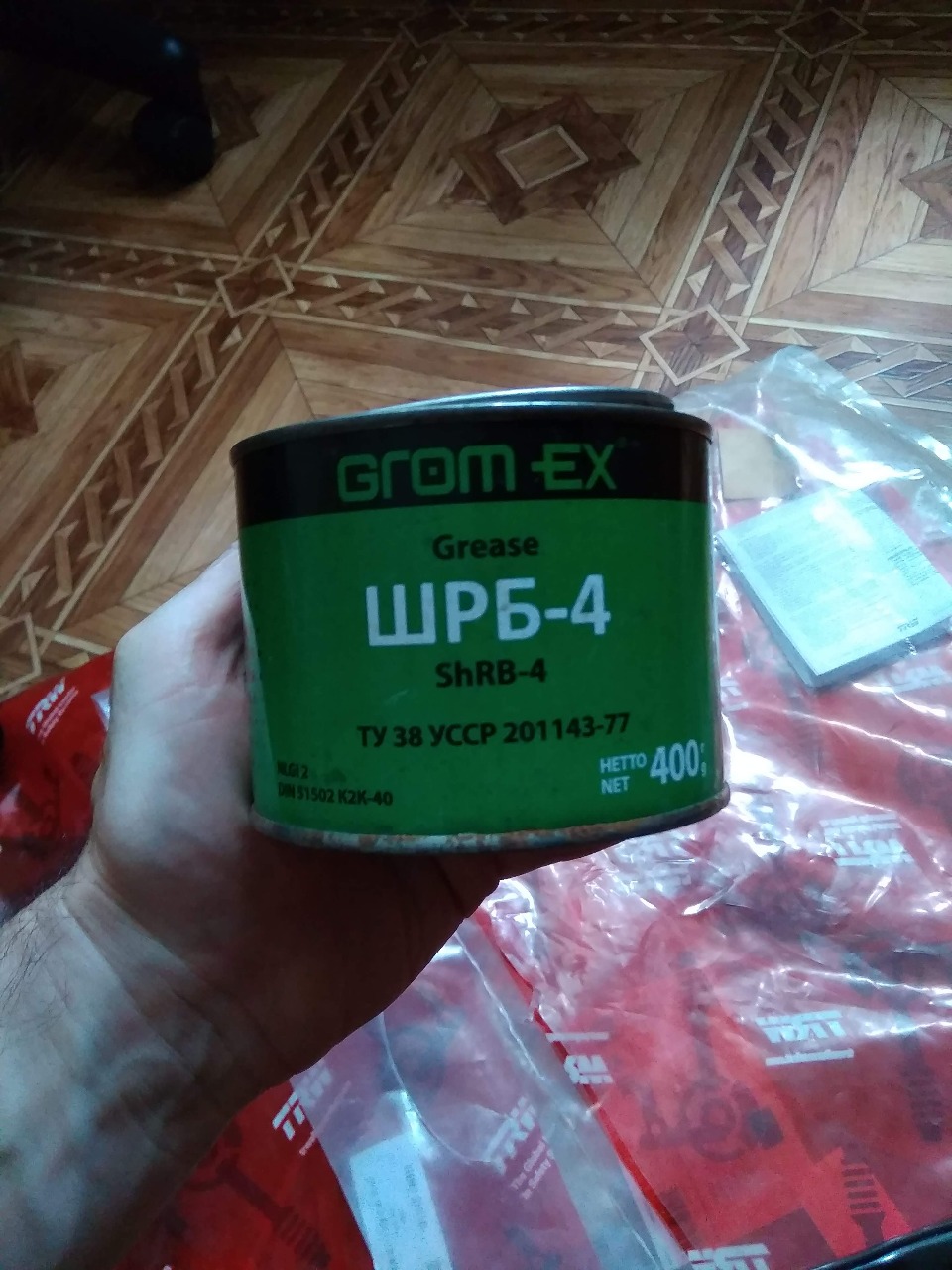

Вирішив перевірити змазку в шарових. Її там виявилось. на мій погляд малувато.
Коли міняв рульові наконечники то купив таку.
Її і додав до кожної шарової. І пішов міняти. Проблема стала у витяганні шарової з поворотного кулака. Заржавіла і зліва і справа. Після заміни на старих виявилось, що салейнтблокам на обох ричагах прийшла хана і одна шарова - ліва. Сайленти - оригінал, зі знаком рено.
Відреставрую, поміняю сайленти на поліуритан і поміняю шарові й приварю, щоб не випали. хай лежать на запас.

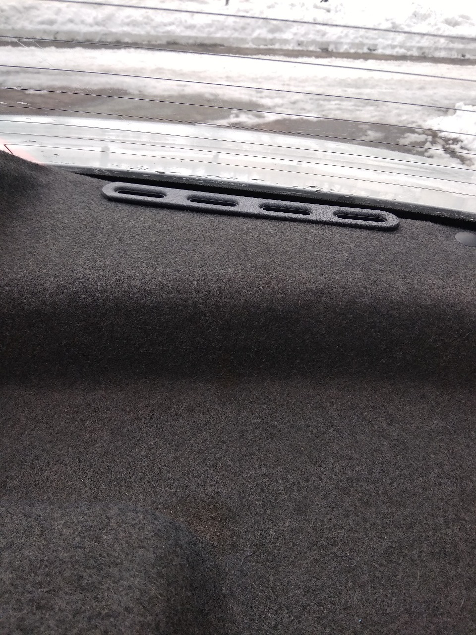

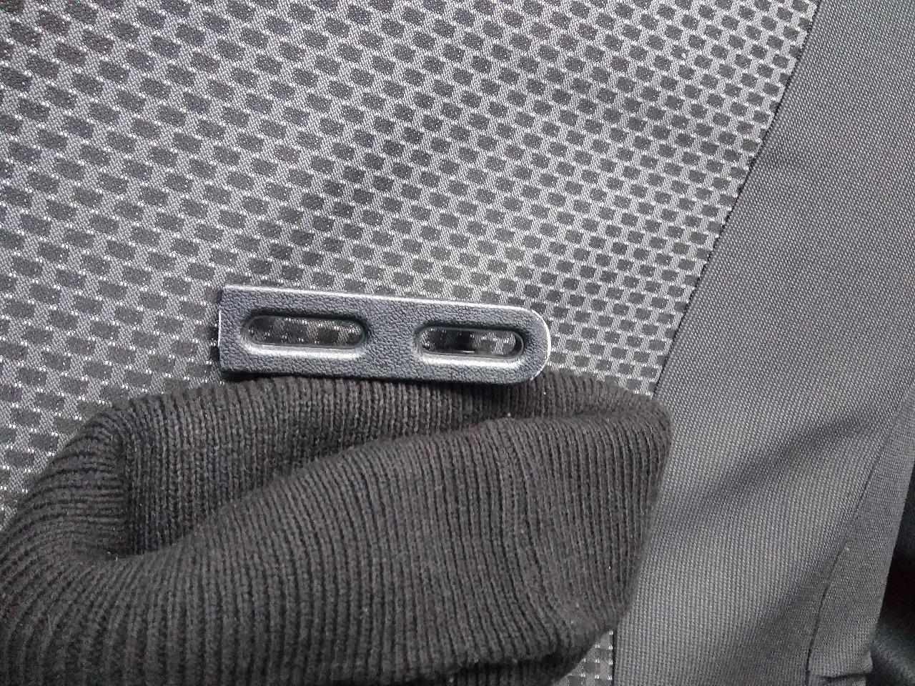

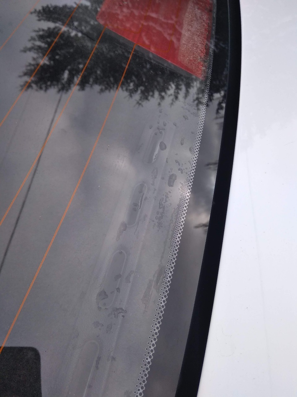

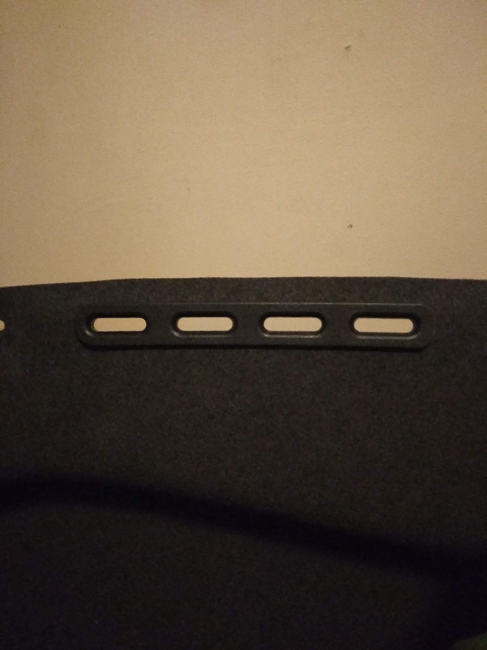

Після чергового куріння форуму з приводу "потіння" вікон задніх пасажирів, довго ламав голову і наткнувся на Драйв2 на ідею установки повітряних заглушок даху від ВаЗ 2108. І так, пішов я шукати дане чудо - ні в одному магазині не знайшов. Заїхав на авторинок - там немає. Сказали, завтра привезуть. Питаю, яка ціна? По 20 грн/шт. Кажу їм, в Інтернеті за 20 я візьму нову, вони у відповідь: То бери там. І знайшов я такі штуки по 15 грн, ну і ще прикупив цьому магазині фільтр газовий в редуктор, розморожувач замків і стяжки пластикові для кабеля 100 шт. Брав тут https://technolux.dp.ua/component/virtu … az)-detail
Каталожний номер 2108-5702140.

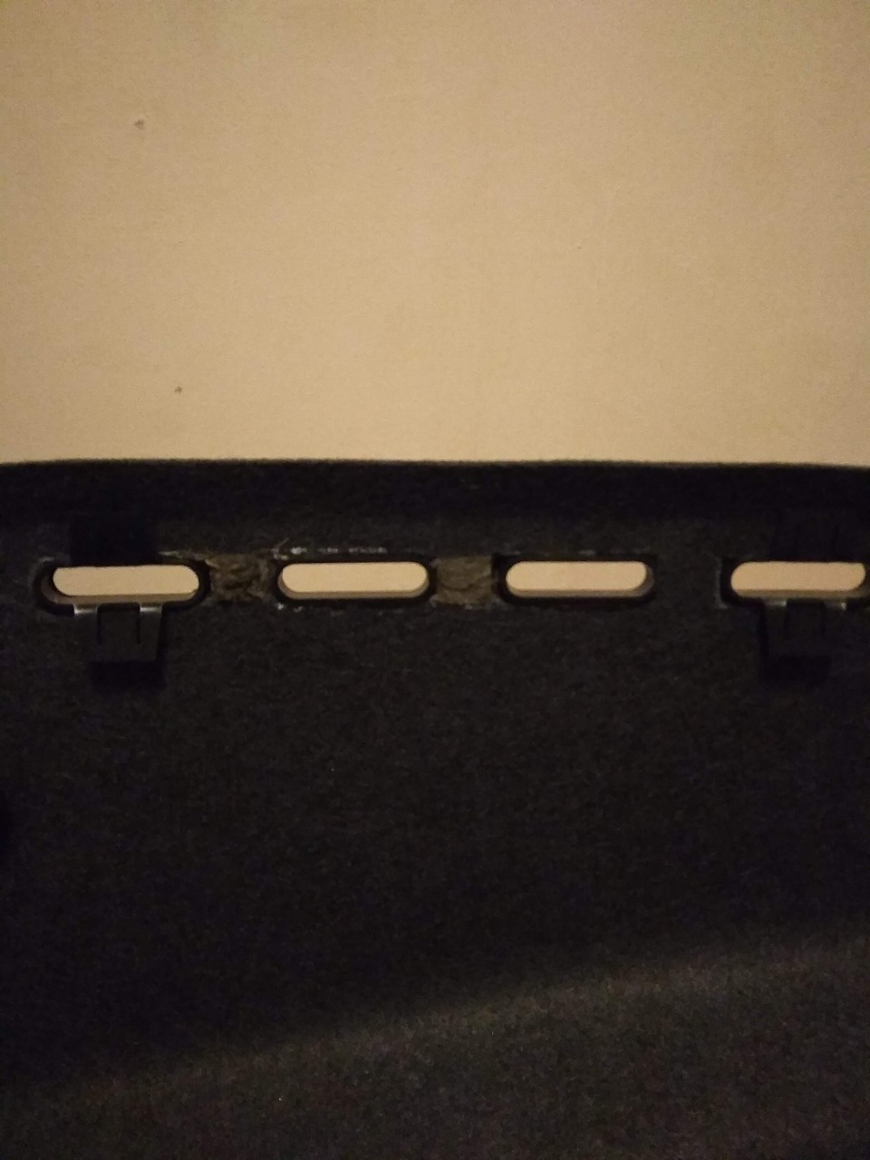

Значить, зняв я задню полку і почав тулити оцю штуку. А вона виявилась завелика. Тобто від заднього стопа йде за кліпсу, на якій тримається полка. Я вирішив відрізати 2 секції. Коли відрізав, то взяв і заокруглив його ножем, тоді наждачкою підрівняв. Приклав пластинку до полки і порозмічав, де потрібно дірки повирізати. Розмічав коректором з нижньої сторони полки, бо купу маркерів перепробував, нічого не видно. Аналогічно розмітив і вирізав на 2 стороні полки. Щоб ці заглушки не повипадали, позагинав усики, на яких вони защьолкуються нагрівши феном, бо без нагрівання може зламатись. Ось як вийшло:
Боявся, що це дурна затія, що нічого не допоможе. Але сьогодні, коли в салоні було 4 чоловіка нічого не "пітніло".
Нарешті я поборов дану проблему. Дякую всім за увагу!
