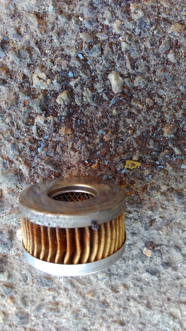

Перше ГБ-ТО 10к - 500грн, це у оф.ділера AEB в Україні де ставив, хороша ціна...

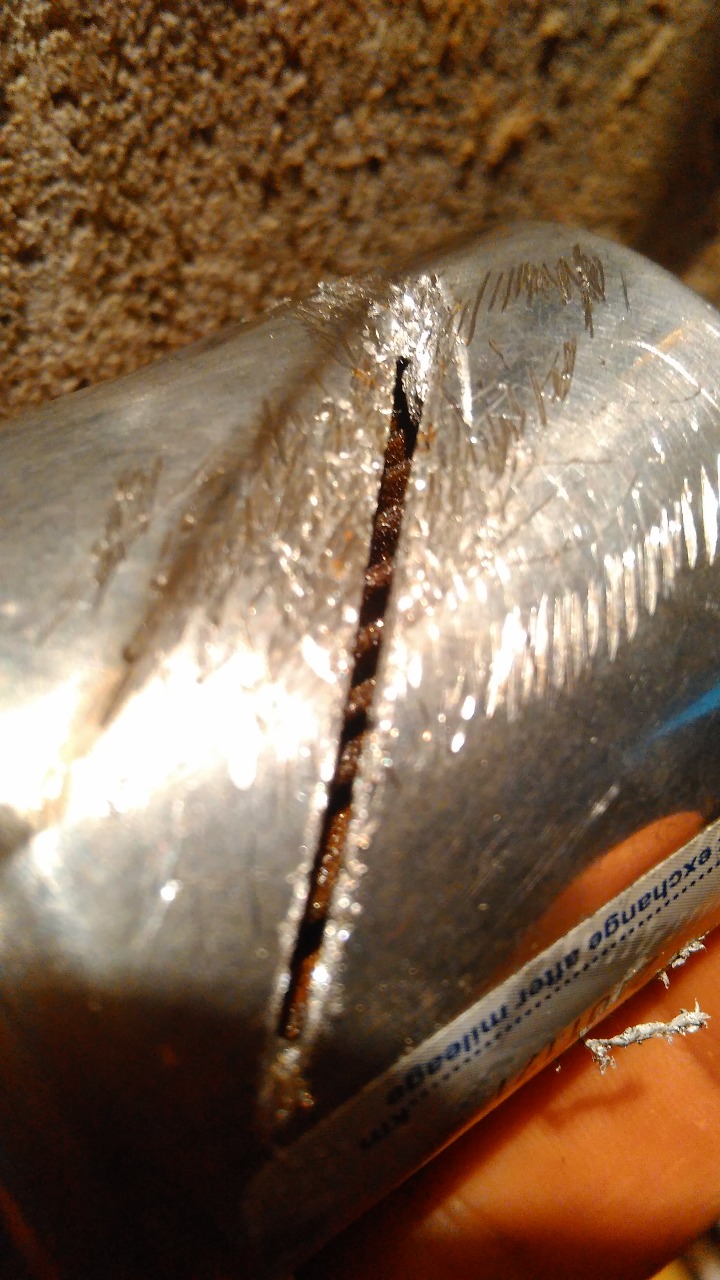

В грубому було срані всякої чимало, в чашці фільтра теж купа лишилася:
Тонкий розпилять не вийшло по металу, тільки надпил, там проглядається фільтр кольору кави, дійдуть руки - розпиляю:
Це перше ГБ-ТО 10к. На початку були одиничіні заправки на пробу Глушко, КЛО, АНП, а так 95% - БРСМ: переважно в Києві, інколи по трасі і в Житомирі.
МайСТОр пропонував мінять не 1/10к, а через 7-8К і замість тонкого ставить якийсь інший, з картриджом чи що за 360грн, ще казав, що ніби на ОККО чистий газ.

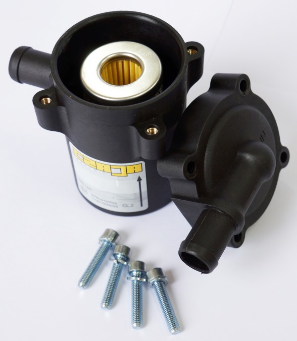

rk03, маю фільтр стакан валтек. Міняти картридж чи перейти на фільтр типу циклон?
Розбагатів стендом для промивки форсунок?
Штуцер краще під 5мм, як і шланг 5мм. Як не складно, поміняй. Дюзи Валтека поміряй. БензФорс і ГазФорс. Дай скріни настройок і карти на ХХ прогрітого.
Ну да, так і хочу, замінити штуцера, шланги, форсунки, скріншоти мабуть с понеділка, потрібно ще прогу на ноут встановити, а то виявилось що відсутня а на телефоні не все показуе, на скільки памятаю
Сіренький, міняй частіше вкладку. Якби монтував з нуля систему, то можна було б циклон. Хоча хтозна шо там в газі вашому. В мене Czaja Blaster. Масла мізер, трохи сірки. БРСМ. В стенді нема потреби.
о, це в мене зараз такий фІльтр
от на ньому маркування вхід вихід не правильне, вхід, in розташовано по центру, в той час , коли на всіх фільтрах за звичай з зовнішнього фоку фільтра, і масло щоб осісти в колбі, просочуется через фільтр
