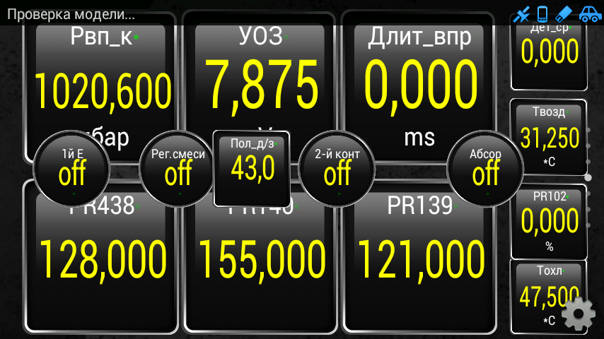

Просмотр PyRen не очень удобный , поэтому в движении пользуюсь Торком. Дополнительные Пиды и файл профиля по ссылке https://drive.google.com/open?id=0BxNM6 … 0k2Y2ZGTkk .

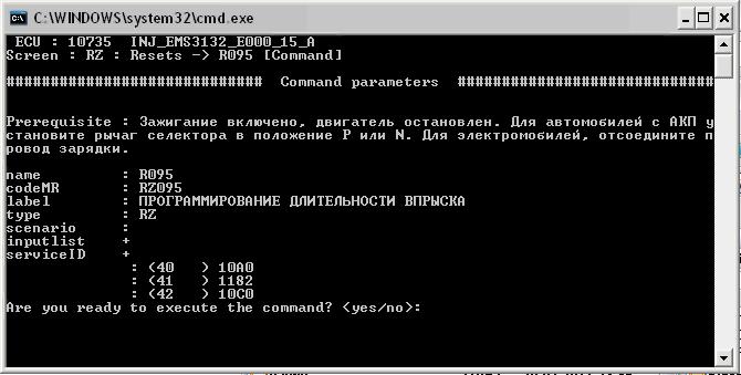

да мне бы для начала сбросить существующие коррекции, а мега дебри настроек не очень способствуют. Если я правильно понял, то согласно таблицы Svetlov ( видно что умный человек ) нужен п.8 RESETS. Я так и заходил, но дальше тупик -- прогр. ХХ или прогр.длит.впрыска -- зашел и тишина, мозг не видит кнопки сброс/ RESET или STFT на худой конец, всё
. Куда идти, какие кнопки жать -- подскажите, люди добрые.
alexei74, по сбросу адаптаций PyRen-ом не подскажу (нужно правильно подать команду...), нужно читать форумы. DDT и шнурок имеются , если от Никополя недалеко - могу сбросить.
Svetlov, спасибо, к сожалению в ваши края ну никак не попадаю.
alexei74, после входа в пункт сброса, подтверждали выполнение команды?
Svetlov, нет, не подтверждал -- не могу понять, что произойдёт, если выбрать *yes*
alexei74, после подачи команды *yes*- "Enter" должен выполнится сброс. Только правильно ли мы думаем что "ПРОГРАММИРОВАНИЕ ДЛИТЕЛЬНОСТИ ВПРЫСКА" это "СБРОС ТОПЛИВНЫХ КОРРЕКЦИЙ"??? Задал вопрос на форуме Pyren?, ответят - отпишусь.
PS. возможно "ПОВТОРНАЯ ИНИЦ. СЧИТЫВ. ПАРАМЕТРОВ" будет "СБРОС ТОПЛИВНЫХ КОРРЕКЦИЙ"....
Страшновато наугад подавать команды в ЭБУ...

"В DDT подается команда 11FF - та же что и RZ019"
Такой ответ получил на форуме Pyren.
сегодня решился и подтвердил, обе коррекции 0.
Попробовал поработать с DDT4ALL с планшета, брал тут https://www.drive2.ru/l/463462843878998224/ Вот где ждал меня тупняк в кубе, я даже не стал вникать. Закрыл DDT4ALL , открыл Pyren, зашел в меню RESETS, ПРОГРАМИРОВАНИЕ ДЛИТ. ВПРЫСКА и выполнил сброс. После разнообразия настроек в ДДТ, уже было не страшно ))).
alexei74, сбрасывали только "ПРОГРАММИРОВАНИЕ ДЛИТЕЛЬНОСТИ ВПРЫСКА", я правильно понял?
Svetlov, да, правильно.
