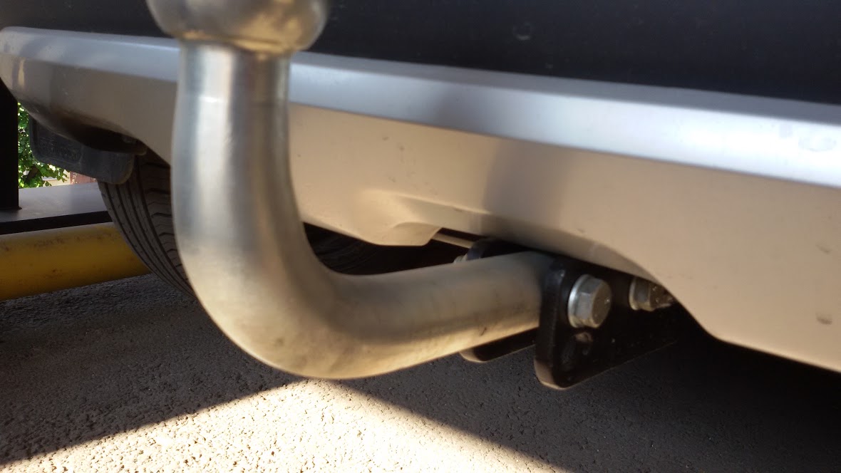

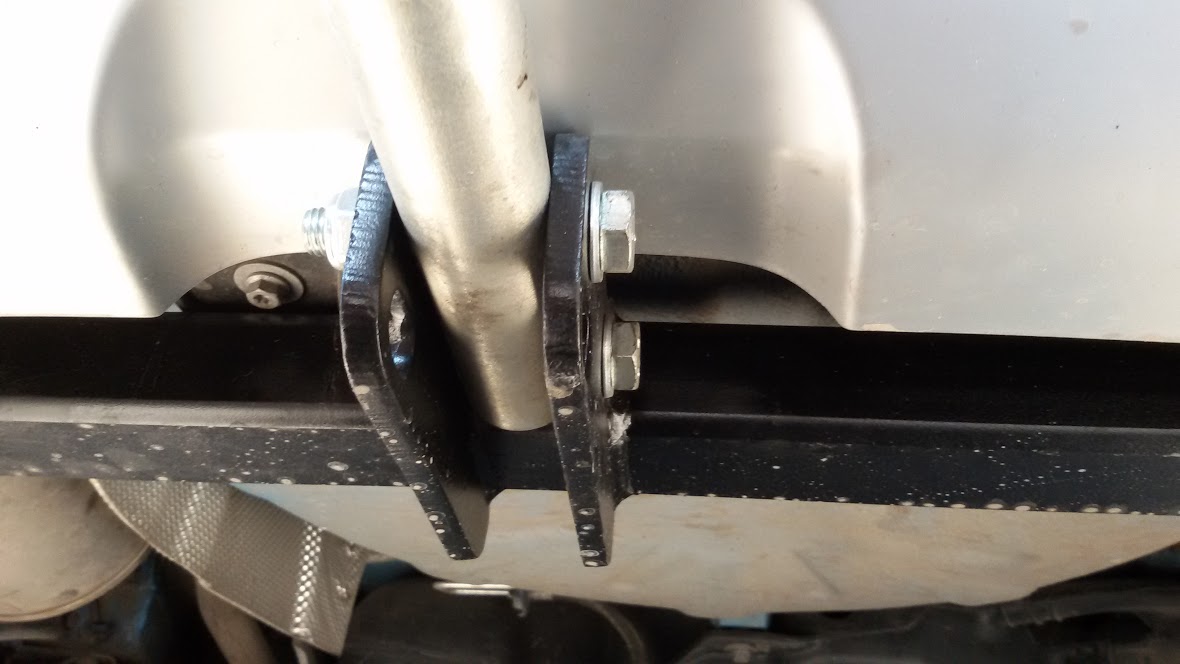

1. полигон авто  на sandero степвей  alex.cver
поперечная труба проходит  ниже бампера, тем самым немного снижая  задний свес, но думаю что  это скорее плюс чем минус,  так как  оторвать  бампер на природе стало сложнее smile
ставится без снятия бампера , без его подрезки, подогнан хорошо , качество изготовления хорошее http://www.logan.in.ua/forum/topic15062 … r-p11.html

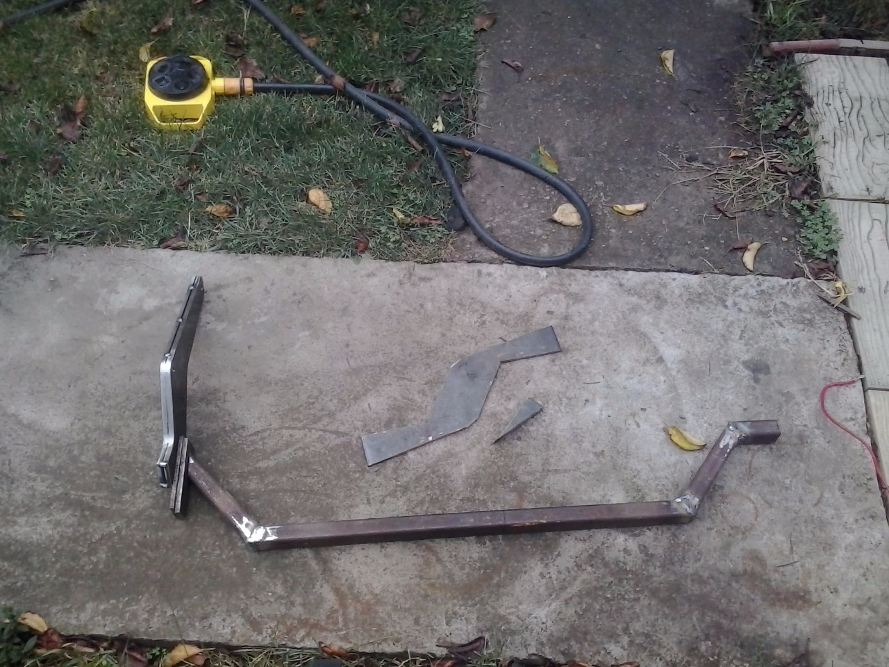

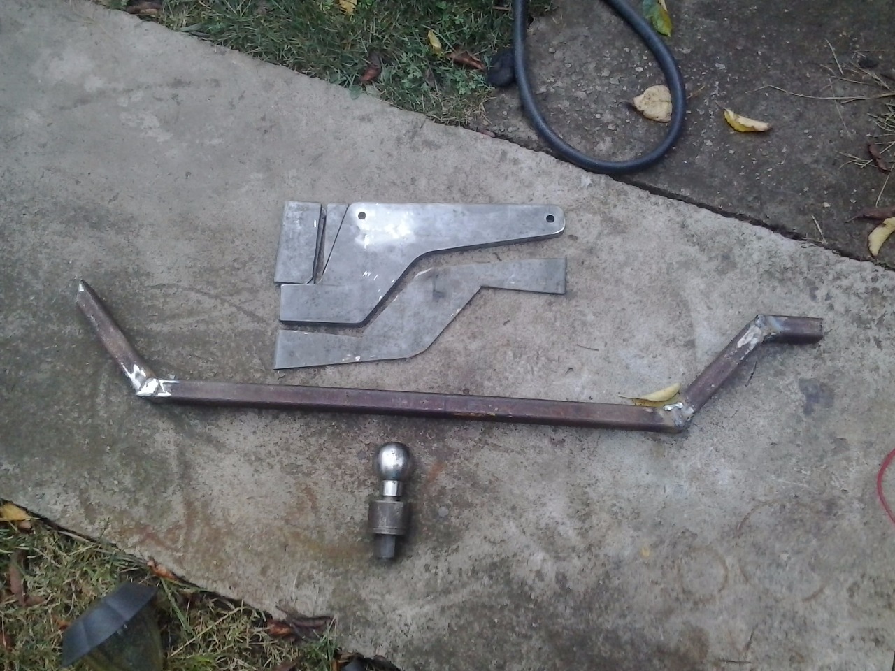

начал делать фаркоп,  боковые крепления  к лонжеронам   вырезал болгаркой из  металла толщиною 8 мм   ,
труба 40*25 с толщиною стенки 4 мм,
http://www.logan.in.ua/upload/iblock/f22/2015_09_06-16.09.32.jpg
http://www.logan.in.ua/upload/iblock/aa9/2015_09_06-16.10.23.jpg

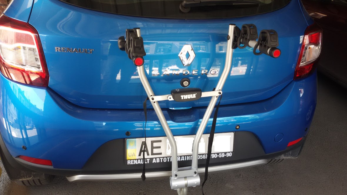

в общем в поисках фаркопа столкнулся с тем что под те которые не дорого надо вырезать бампер, не многие которые не требуют выреза это для степвея, у них поперечная труба идет ниже бампера и прикрывается накладкой на бампер, в общем я решил что буду делать как на степвее
https://e-a.d-cd.net/9fda6cas-480.jpg
