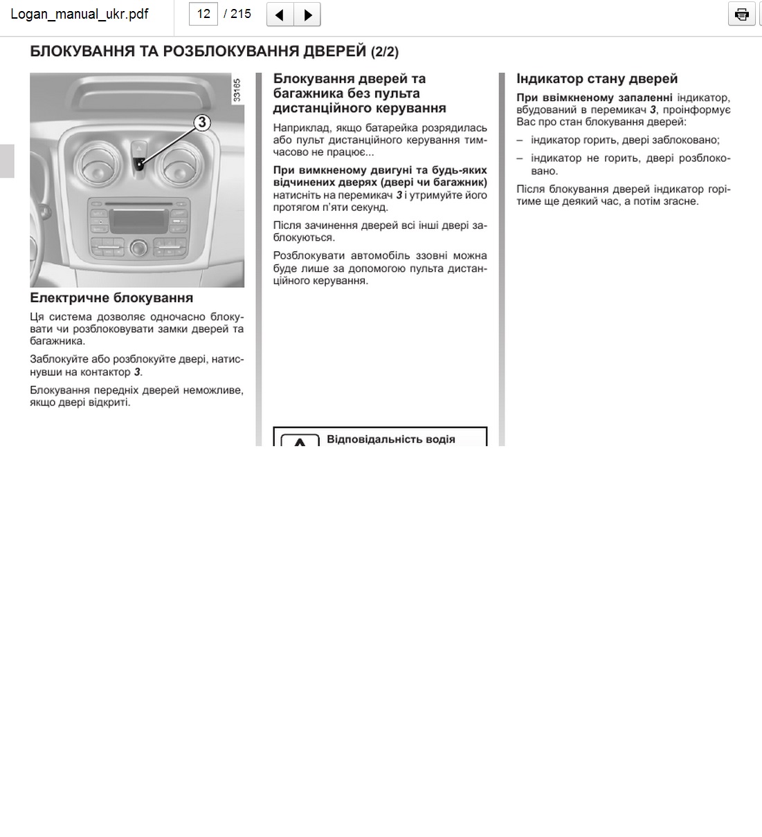

Я думаю без вариантов - "Прикуривать". В форумах было как центральный замок закрыть когда на ключе села батарейка, к стати повторите кто помнит - добавим в FAQ.
63
Re: FAQ Logan II (2013)
SANdry пишет:
к стати повторите кто помнит - добавим в FAQ.  страница 1,6 в книге
http://www.logan.in.ua/upload/iblock/385/zakr.jpg

Юра, не канает. это работает, если аккум заряженный. всё-таки электропривод.

ну я отвечал на этот  вопрос  именно о ключе !!!!
SANdry пишет:
   а вот как закрыть оена на севшем акуме  уже другой вопрос, я бы предложил подождать полчасика пока акум  хоть немного наберет емкости  ну по крайней мере на закрыть двери должно  хватить , а окна   кто его знает

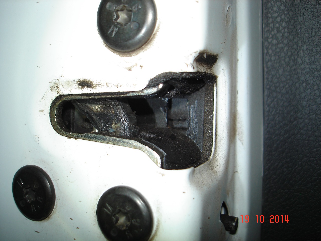

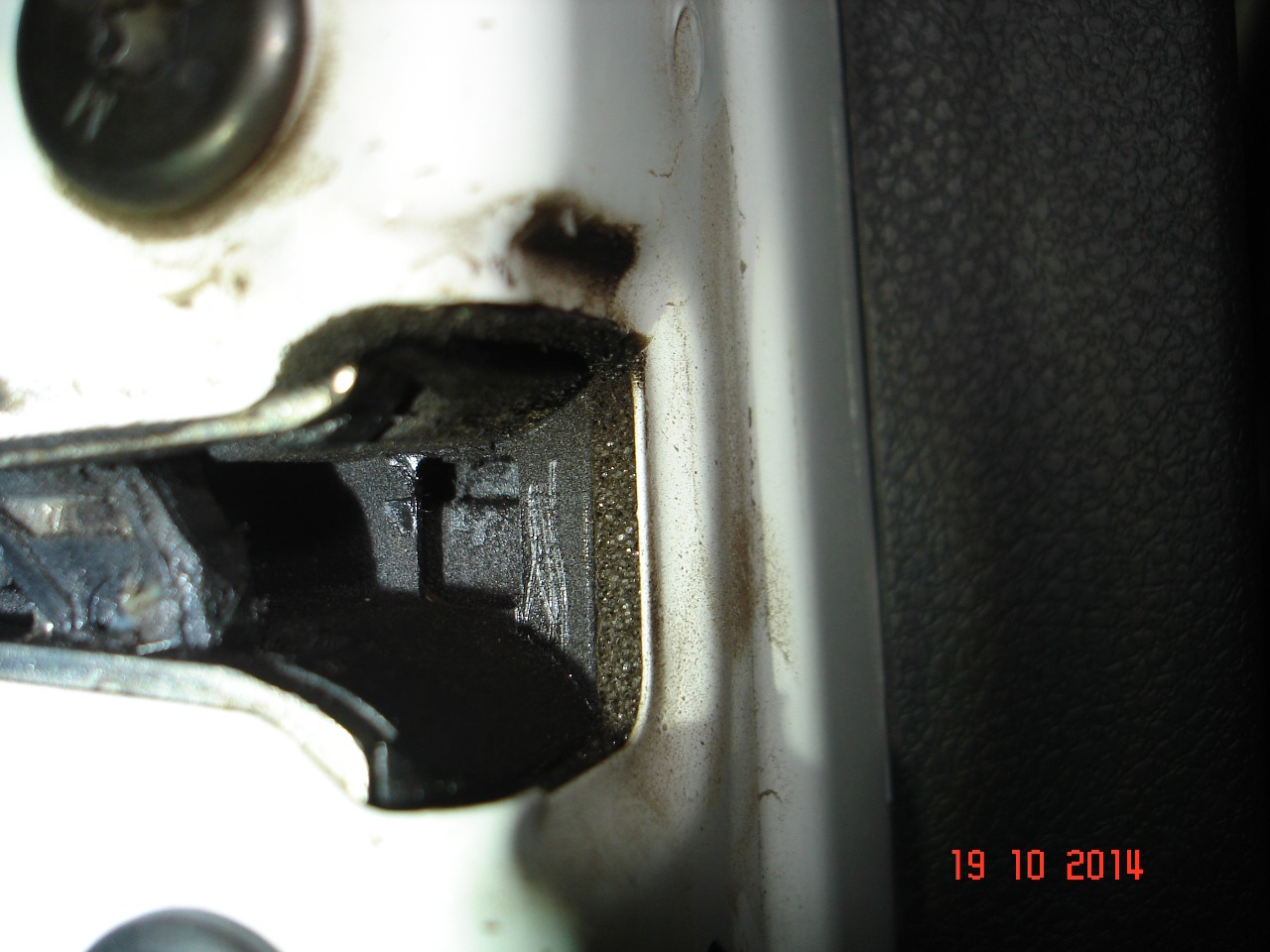

на новом logon sandero нет пиптиков которыми можно закрыть двери но закрыть можно последовательность такая :
1. Открываешь дверь.
2.Сбоку находиться замок закрытия двери.  в углублении куда входит  скоба находиться переключатель (защелка).
3. Ставим на положение вниз.
4. Закрываем дверь.
Внимание!!!! Дверь без ЦЗ больше не открыть.
Повторяем на остальных дверях кроме водительской. Ее закрываем по старинке smile
спасибо рокки за ликбез
и так    подкреплю фото:
в открытом положении
Spoiler
http://www.logan.in.ua/upload/iblock/3c0/dsc09663_1_.jpghttp://www.logan.in.ua/upload/iblock/e53/dsc09663.jpg
а вот фото в закрытом положении
http://www.logan.in.ua/upload/iblock/a5c/dsc09664_1_.jpghttp://www.logan.in.ua/upload/iblock/bc8/dsc09664.jpg
